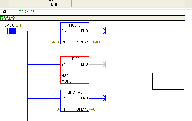

读数在哪里看?为什么会报红呢?

原因为是你早已经定义过了,又定义了一次,不过不影响程序。

遇到lz同样的问题,并且高速计数器也不计数了,求指点!!急急急!!!

高速计数器指令的设置要用SM0.1

你好,是通过调用子程序来实现初始化的,子程序也要设置成SM0.1?

问题是这样的,我这边现有两段程序。我一开始用的是A段,计数器都能正常计数,然后我运行B段时(计数器定义都是一样,主程序多了几个网络而已),计数器HDEF就报红,也不正常计数了。

两段用的计数器号一样?

是的,指令也是完全一样
