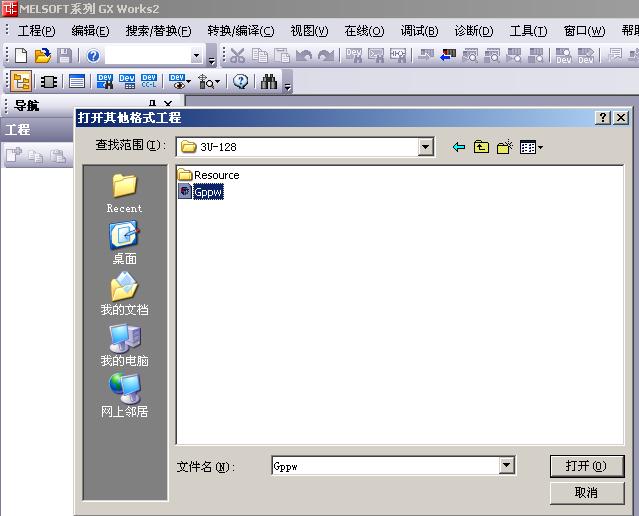

各位,gx developer v8 编的程序 ,在 gx worker 2 中打不开,gx developer v8 与 gx work 2 不兼容吗

如果要用gx worker 2(新软件),打开 gx developer v8 (老软件)做的程序,需要这样操作
工程,打开其他格式数据,打开其他格式工程

刚试了,功能不支持
dspmpl
43 个
140 点
1582 分
在线时间: 30(小时)
2010-08-08
2015-06-04
查看dspmpl的
发表于: 2012-07-08 20:04
我的是1.31版本
