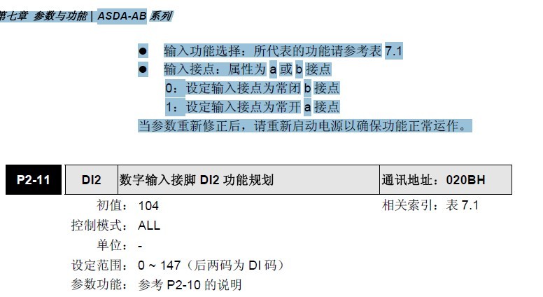

    这个输入功能选择
    输入功能选择:所代表的功能请参考表7.1怎么没看到要怎么定制控制啊,比如说OD1,CN1的第7脚要定义在原点回归完成输出,要怎么设定啊

    P2-20设置的参数是109,   9功能是原点回归完成吗,对应表的功能在哪里可以看到,请师傅帮忙一下

    使用伺服自带的原点回归功能是可以不用PLC的ZRN指令,就可以直接回原点。
    表7.2在操作手册的7-75 页,也就是第8章的前两页。

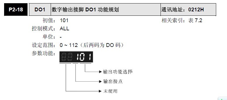

    0D1要设定是原点到达要设置参数多少呢

    参照表7.2
    原点回归完成为09
    也就是说如果DO1要设定为原点回归完成
    则设定P2-18=109 或是 009
    109表示原点回归完成后,DO1为ON状态,否则为OFF状态
    009表示原点回归完成后,DO1为OFF状态,否则为ON状态

    原点回归完成
    后,DO1是不是一直都有输出信号,还是一瞬间

    原点回归完成后,DO1会一直通。
    当伺服重新运转起来后,DO1就会断开
