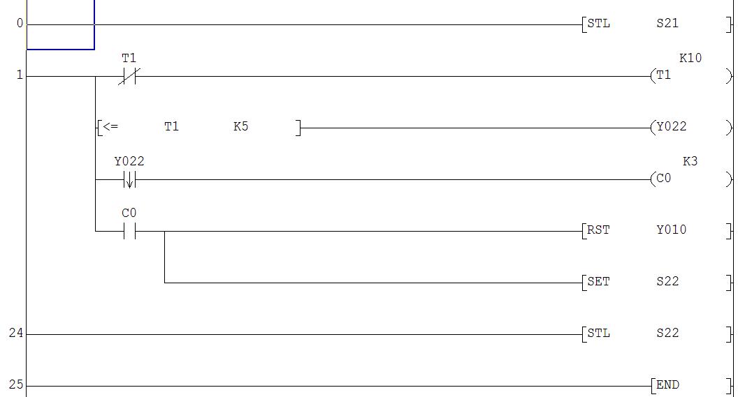

请问这段步进程序错在哪里,我按书上例子写的

就是STL S21后面这句话报错的,这是书上的例子抄来的应该没有问题,我就是不知道我哪里是输入错了,我也反复核对过没有抄错的,
难道真的只能STL S21后面接着写成LD M8000开头才能通过编译吗?书上也没有这个M8000开头的啊,真是不知道了

是的加个触点才可以

用步进编程在结束的时候要用RET指令结束步进

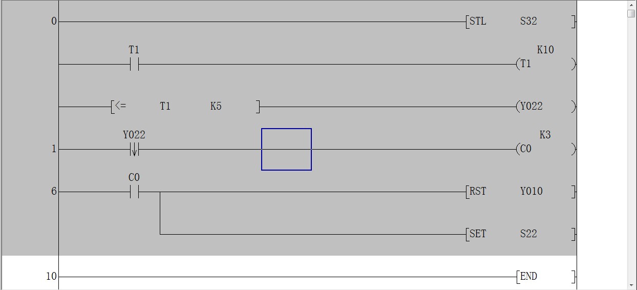

在梯形图状态下不能转换,用语句表编写就没问题。
仔细看手册的堆栈介绍。

是要加个触点

在LDI T1前要加一个LD S21。就欧了

前面要加一个接点,不加就成了语法错误。像这种情况我一般都是在前面加一条LD M8000

编辑完你按一下F4先啊, 不按怎么下载
