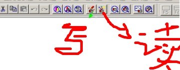

我是菜鸟
如果我要从PLC下载到我的电脑我选哪个
如果我要从电脑上上传到PLC又要选哪个
谢谢

如果我要从PLC下载到我的电脑我选哪个 :读取
如果我要从电脑上上传到PLC又要选哪个 :写入

PC对PLC是上位机,PLC是下位机。下载(写入)程序是从PC到PLC,上传(读取)程序是从PLC到PC。
