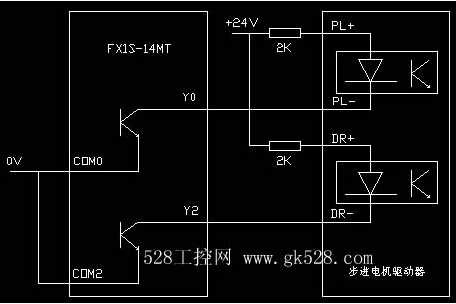

有那位高人用过信捷的plc驱动乐清宇辉的步进电机的,请指教一下吧,我发出的脉冲驱动器不能接收,郁闷啊!

发表于: 2012-06-30 10:27
有些步进的脉冲信号是5V或10V的,而且可能要外接电源。
你可能没外接电源,或者电压不对。

发表于: 2012-06-30 10:34
1)晶体管输出型plc。
2)支持脉冲输出指令等。
不知道你选择的plc是否是晶体管输出,是什么形式输出的(pnp、npn)

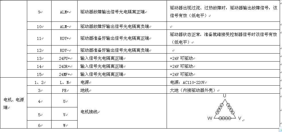

发表于: 2012-06-30 10:36
上面有24v的端子,我确实没有用外部电源,可是上面好像是没有要接的地方吧!请看看接线图

发表于: 2012-06-30 10:38
我用的是信捷的plc xc-2-16-e的型号是晶体管的

发表于: 2012-06-30 10:43
一定要串联电阻在电路里面吗

发表于: 2012-06-30 11:30
已经搞定,谢谢各位
