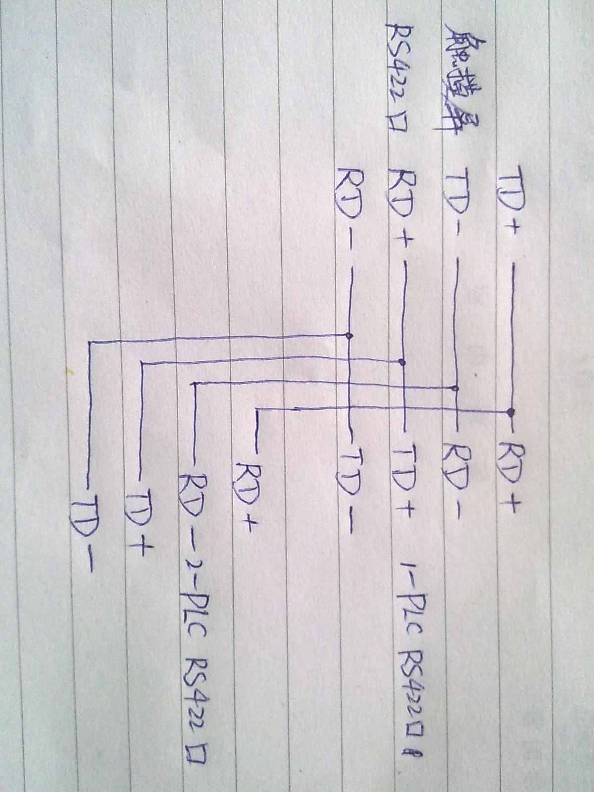

如题,我想用一台触摸屏带2台三菱PLC,三菱通讯口是422,可以直接并吗?请指教。

当然可以!!通迅之基础知识!!!随便找本书就有事例!!

描述:一台触摸屏带2台PLC
请问是这样联吗?

这样都行?那连3个4个都可以哦。建议看下书。

只用过RS485多台并联,还从未见过RS422多台并联

422全双工,485半双工

好像可以呢,不过站号要一样,

怎么可以?
