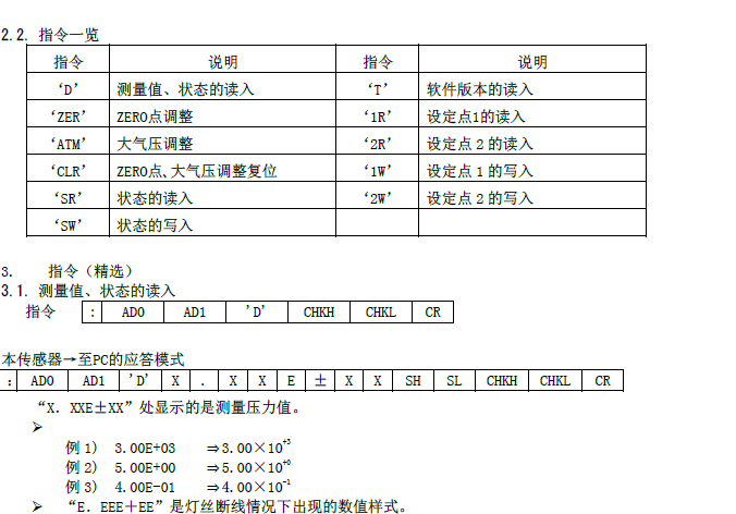

请教各位,知道MODBUS RTU通讯的功能码指令,
有什么办法知道功能码的地址吗??就像上面的这个压力表,有指令表却没有对应的MODBUS地址,怎么办?
有些仪表会写出来,但某些仪表就是没有,是不是有个什么表格是功能码与地址一一对应的,
希望各位朋友帮我指导指导,在各技术网站上面找了很久都没找到答案。

只有自由通讯方式才适合你的设备

谢谢jxh668
能帮我指点一下关于三菱FX3U PLC的自由通讯程序吗??思路就可以,或者样例。
