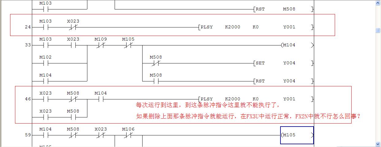

郁闷啊,此程序在FX3U中完美运行,为何在FX2N中就不行呢?

上图只是程序的一部分截图,详见附件,此程序在FX2U的PLC中完美运行,在FX2N中就不行了,这是为何?

请问有好有解决方法?

你在第二条脉冲指令前加一个延时条件试一下看,有时在一个扫描周期连续两次输出脉冲容易死机,希望回答有用。

plsy指令在2N中好像就能用一次把两条PLSY指令实行条件并起

次数用得多的缘故吧,修改程序应该可以

把那兩次的驅動合併在一起試試!!

plsy指令输出脉冲在fx2nPLC只能用一次.

你要多看一下编程手册(不是用户手册)里面的指令说明与功能介绍,就不会出错.

两端程序并在一起就可以了不然有冲突

plsy指令输出脉冲在fx2nPLC只能使用一次,所以你要修改一下程序,很简单的

2N中只有Y0能发脉冲
