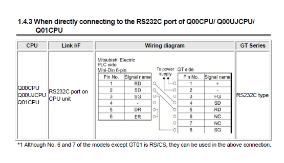

哪位大侠知道松下GT32触摸屏跟三菱Q系列PLC的通讯连接图呀 指导一下。Q系列CPU是Q01的6个孔的查看。

发表于: 2012-06-28 22:24
QPLC gt32
1 RD--------------- SD
2 TD-----------------RD
3SG-----------------SG
5DSR 5和6短接
6DTR

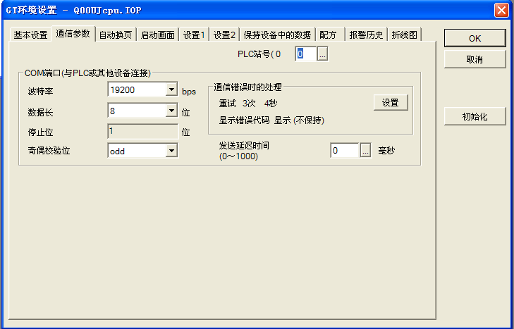

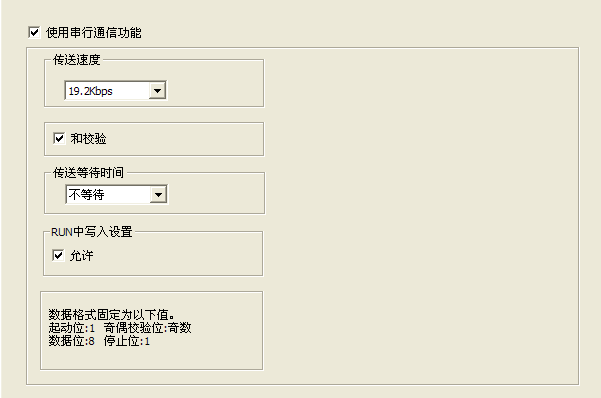

发表于: 2012-06-29 08:10
好像还是通讯不上呀 我触屏的波特率也改了 还是报警00FF

发表于: 2012-06-29 10:18
我用Q00UJ能连上,看看附件图片。
