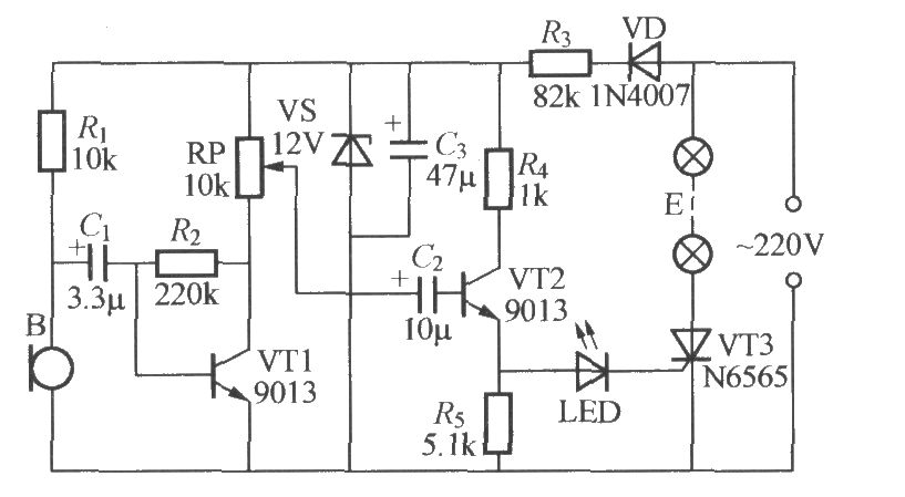

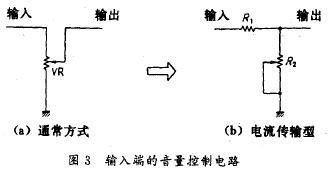

1、可以
2、不可以。
关键用在什么地方。我曾经用100K电位器代替10K电位器。
懂电子的,看了如下图,就知道我说得没错了。
第一种方式,前一张图,可以用100K代替10K,后一张图,马马虎虎也行,但正常工作点有所改变。
第二张图,不能,RP如果换100K,三极管工作状态变了,不工作了(图片中不是电位器,是可调电阻,只是为了说明原理,所以用这张图片)。

引用第8楼tkggtdkjpl于2012-06-29 11:59发表的  :
从没见过像你这样的高手!你不怕烧板就大胆换吧!
朋友说我吗?
朋友知道收音机这玩意? 如果不知道,那么应该知道录音机吧?
收音机电位器一般都用4.7K的带开关电位器,有时候没配件,我用过10K的代替,完全没问题。 懂电子的朋友都知道是可行的!!电路图上面我已经贴出来过,不重复了。
录音机,有的用10K电位器,由于经常使用,也容易坏,我曾经用47K的代替,也完全没问题。
我搞不懂了,用于音量控制的电位器,4.7K (10K)用 10K (47K)代替,怎么会烧板子?按理说,电阻大了,电流应该小,电流小了,怎么会烧板子?
8楼懂电子电路吗?
