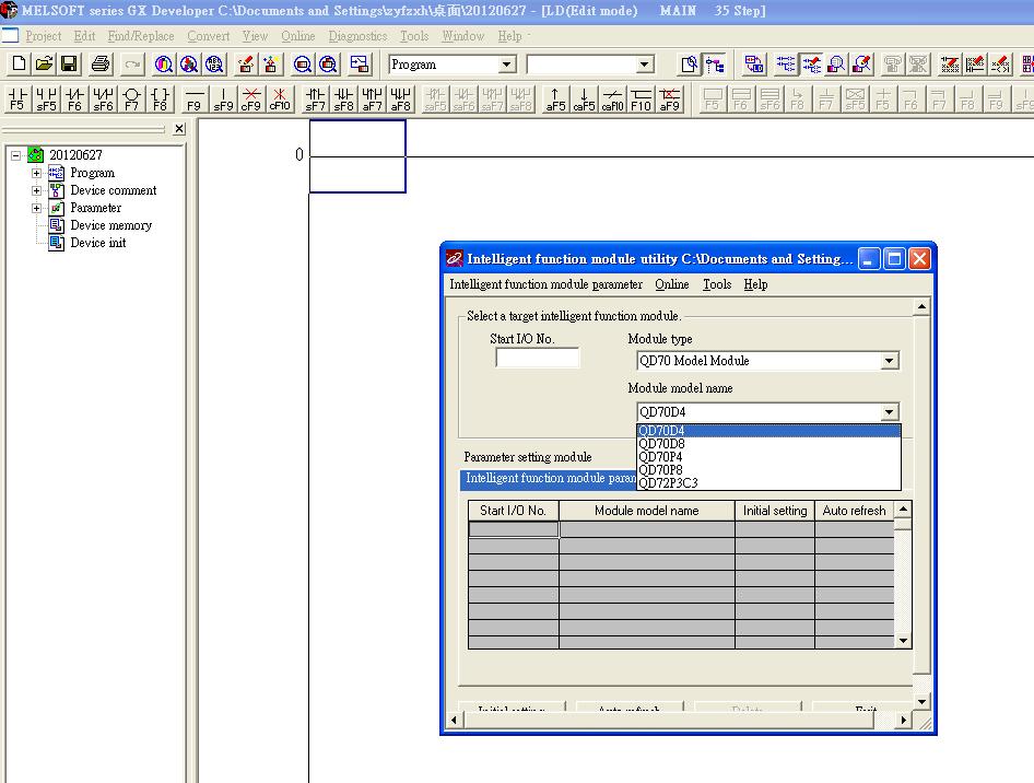

我装了QD70系列的伺服模块参数设置软件GX Configurator-PT1 EB,安装完后提示成功安装,但我在开始菜单和桌面都找不到GX Configurator-PT1 EBr的图标,我之前在用的GX Configurator-QP还是能用,但里面不能新建QD70的工程,我在安装目录上也找不到,但在控制面板里有这个程序。
请大家指点一下,谢谢!

需要開啟GX Developer方能使用

    哦,知道了。谢谢1楼版主。
