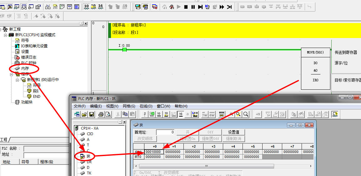

我用moVR 设定IR0为什么IR0里面有数值,谁能告诉我为什么?第一次用OMRON索引寄存器,弄了一天了,还没搞出来,郁闷。。。
图是我写的那一段程序

你需要在PLC内存中去监视IR值。

我输入的程序的格式为什么不和你的一样呢,“&0 ”我怎么输入不进去,具体是什么意思,我看说明书上没有这个格式,能告诉下我吗?

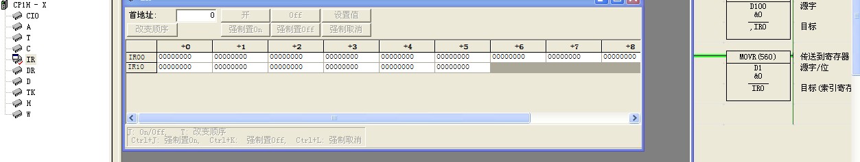

这个是我的截图,我感觉IR0没有数据的原因是我程序的格式输入不对。

&0是显示的数据格式不同,我的指令格式是对的,可是IR00里面还是没有数据。

请点击监控按钮。

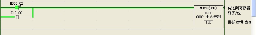

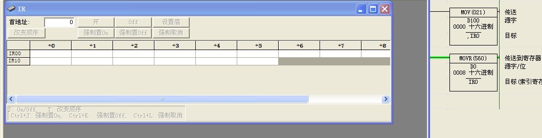

其实我点了监视还是不行,最后细细研究发现没有把PLC切换到RUN状态,真的很悲剧。大家引以为戒,不要再犯类似的错误。
