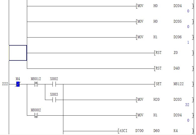

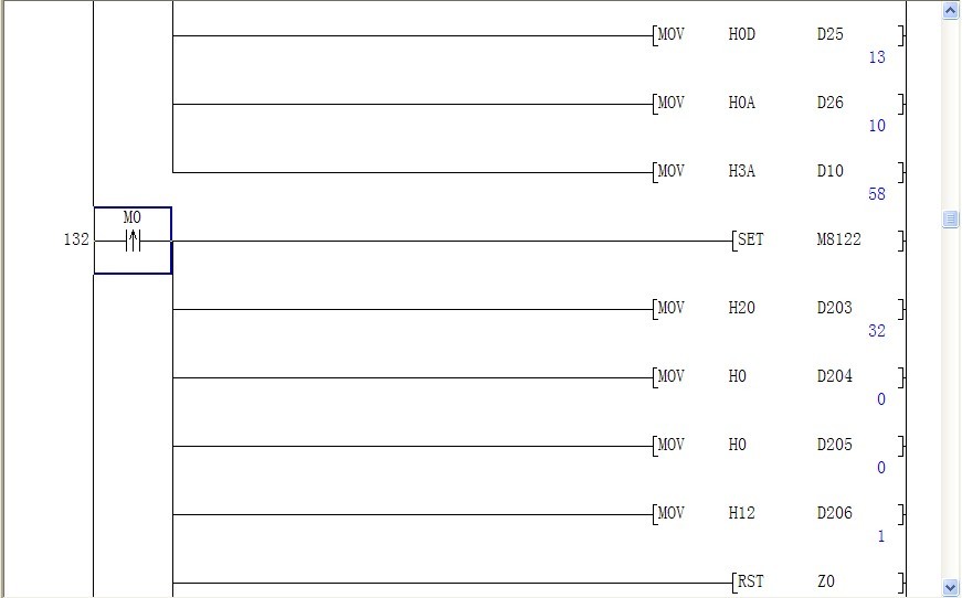

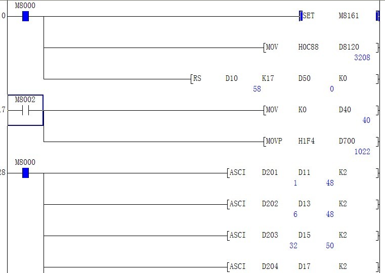

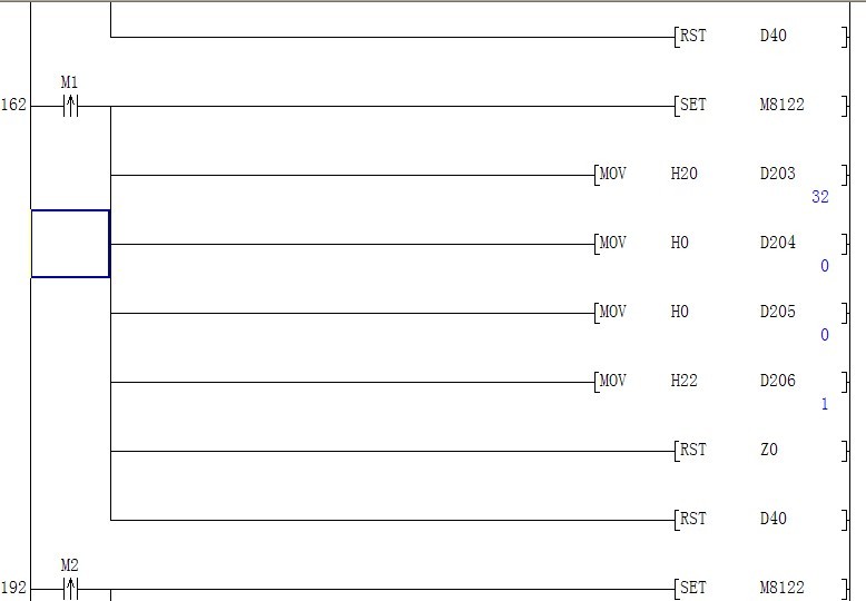

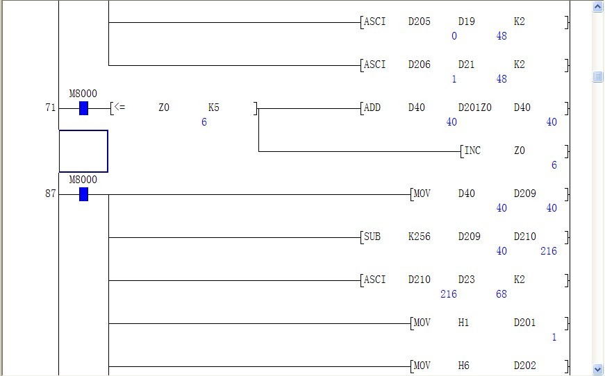

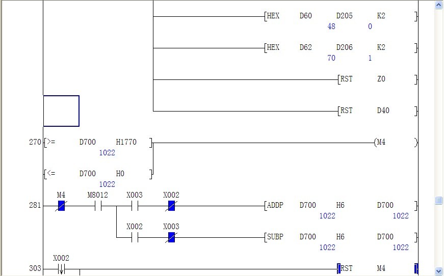

救助啊。。。在线等。。。。X33接通 485通讯就没任何反映了。断开X33通讯正常。求大神们帮忙解答啊

一个RS指令的完成需要二个扫描周期,个人对于常ON的这种状态持怀疑态度!
此时,应查看PLC的内部标志,看有无错误!特别是有关RS的状态的
