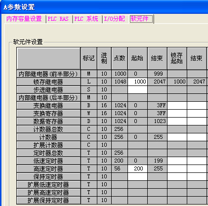

大家看下;里面的B开头的原件是什么原件,我只知道是写在触摸屏里面用于画面切换用的,具体是什么原件,期待高手解答。

交换继电器如下图所示

plc多部连机时B为共用继电器,W为共用暂存器
