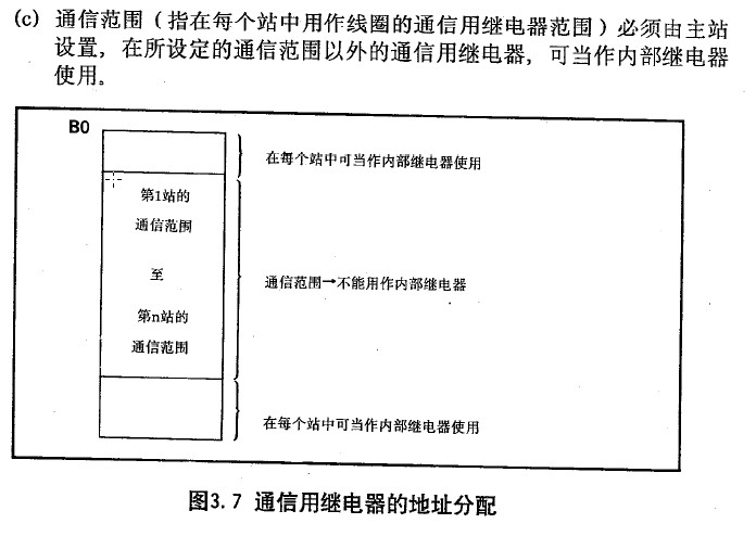

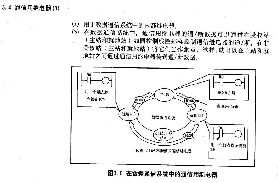

我在程序里面发现好多以B开头的软元件,都是写在触摸屏里面的,手动1.2.3.4等等,用于画面切换,是不是相当于FX系列里面的M辅助继电器?

这是文件,日本人写的。

c86小管野程序.zip
(18 K) 下载次数:83

1楼 我拜你为师吧 你才是大神啊 这是什么手册?

就连接继电器吧。
