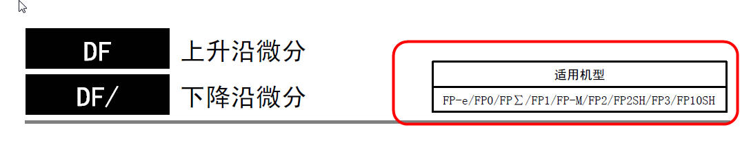

如题,松下编程手册上的用法一样,都是操作输入元件的,不知道区别在哪里,请教高人!

支持的机种不一样。

效果一样,可用的地方不一样。DF是对母线到DF指令所有条件进行微分。上升沿和下降沿只是对单个的指令。

一楼和二楼结合正解
