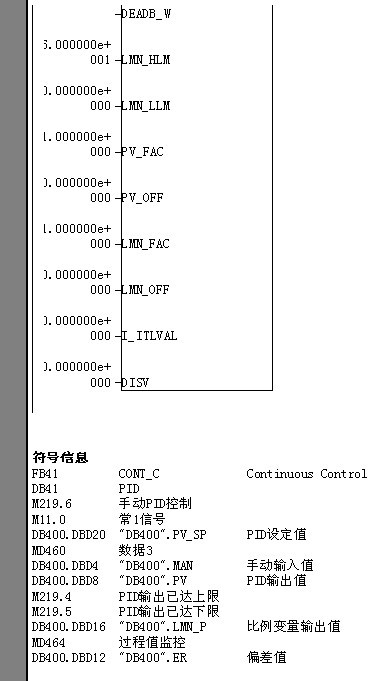

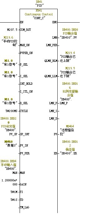

系统组成是这样的,做恒流量控制。流量调节是通过变频器来实现的,反馈值输入315-2DP的AI,设定值来自触摸屏。在OB35里面调用FB41,设定值采用占流量计满量程的百分比换算成0~100.0之间的数。流量反馈也是如此换算成0~100.0之间的数值(用FC105),输出值LMN采用FC106(0~100.0)换算成PQW输出给变频器,作为变频器的频率给定。先是测试了手动PID,运行的时候流量很稳定的变化。投入自动PID后,我也是按照有人说的先只投入P(I,D未选择),从小到大逐渐增加P,测得P的临界值。可是我从0.01开始一直到2吧没有找到一个合适的。PID输出波动很剧烈,反馈回来的流量信号也是从几百蹦到0,又蹦到几百。PID根本无法稳定。。。后来实在没办法,就试凑I和D还是一样的效果。不知道问题出在哪。。。。都要崩溃了,后来采用平滑滤波(取平均值)的方法处理反馈信号,还是没有什么用。没办法只好采用限制上下限来使得输出在一个较小的范围,但是流量根本无法控制。。。我都搞得要哭了、、、PID的原理我懂,再学校也做过实验,就是看阶跃响应。P调节器的控制应该是虽然存在稳态误差,但是至少应该会稳定啊,而不是这样蹦来蹦去。求论坛高手指点哦
PID块见图。。
