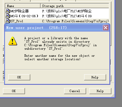

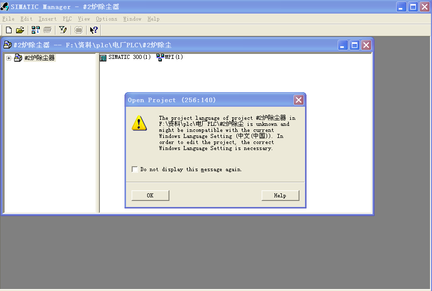

安装好西门子S7、打开后新建不了项目,也打不开以有的项目
工控新手之家
查看工控新手之家的
发表于: 2012-06-25 21:43
安装好西门子S7、打开后新建不了项目,
也打不开以有的项目
请各位高手帮帮我。

第一个提示是因为已经有了一个同名的文档,新建项目时改变文件名即可;

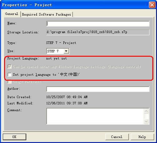

第二个提示是因为源程序是在非中文语境下编写的程序,需更改电脑语言环境后将项目改为通用语境。不过你点击确定后应该能进入程序的。如下图:(在“项目”点击右键---属性)
