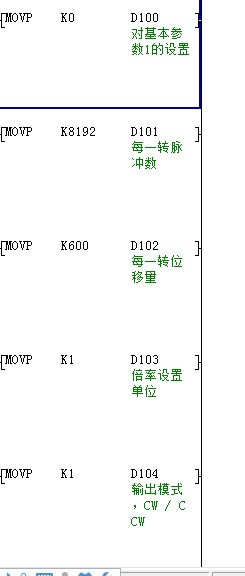

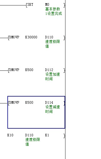

图一中H10 是表示十六进制转为二进制100000吗
图二 m0是自己定义的吗
图三 qd75 的参数写入缓冲储存器D100-D......是自己定义的吗 怎么定义 有什么规律吗 书上写的是D0-D57 为什么有人写的程序 存储器和书上用的不一样啊 等待解答

H10是2#00010000;
是的;
自定义D,最终写入到BFM中地址与书上是一致的即可。

楼主程序写的很麻烦啊 ,建议这些参数不要在程序里面做,直接QD75模块里面设置好,简洁而其明了

三菱Q系列PLC,D100肯定是自己定义,最后肯定有一句TO D100 到模块0对应的BFM编号,或者用块传送到U0 BFM编号,一次到位。
