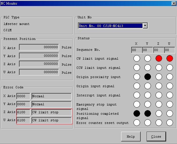

求解,更换欧姆龙nc模块时怎样操作呢?原设备上的不定期出现异常报警(已经确定是模块有问题)更换一块新的上去上电报警6100,参数上载也是一样报警。求良方……%

6100?是不是回原点时候碰到极限了,多半是你参数没有传进去吧。

请问兄弟怎样传上去呀,我把原来的备份传上去了,但是还是报警哦,模块的RUN\ERC\SENS\DATA常亮,X\Y\Z\U灯闪亮。CX-ONE在线监控报警代码6100.期待你的回复。

你的定位模块参数应该是用软件写进去的,我一般都是在程序里写,这样,你换模块只要设置好单元号就好了。

CX-POSITION把原来的PARAMETER,SEQUENCE,SPEED,ACC,DEC,DWELL,ZONE,等等,全都传进去

8楼正解,一看你们就是没有认真看NC手册。

看看附圖

已经确认过极限开关没问题的哦。4条轴同时报哦
