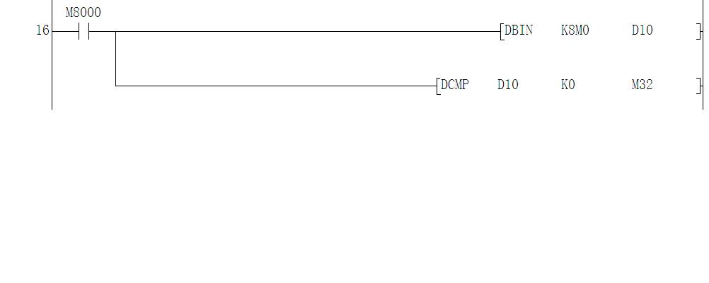

有哪位前辈能详细的解释一下这几程序,本人刚接触这方面的东西,不胜感激。

将M0-M31转换成二进制存到D10(D11)里面。当D10=0的时候M32接通。

1楼正解

楼上的两位错了吧 当D10>0时M32才会接通

当D10=0时M33才会接通

4楼正确,当D0小于0时,M32接通,等于0时,M33接通,大于0时,M34接通。

当D10>0时M32才会接通
