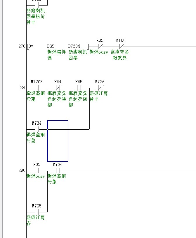

怎么把程序中的字体转为中文

这是三菱FX系列的编程软件吧!这个编程软件是在98系统下的。你用在XP上就会出现注释乱码。换高版本的编程软件就好了.

这是最新的软件写的 之前是韩文 在中文系统上变成乱码了 有没有办法转为中文

装个内码转换器

用南极星软件就可以了

你試試把注解會出成 .csv檔
再用翻譯軟體翻譯好.再把它匯入看看吧...
祝你成功

6楼的方法果然很管用 谢谢大家了

你把注解複製粘貼在文字文檔裏面----保存------然後用IE方式打開-------然後編譯時選擇韓語

使用金山快译2005
