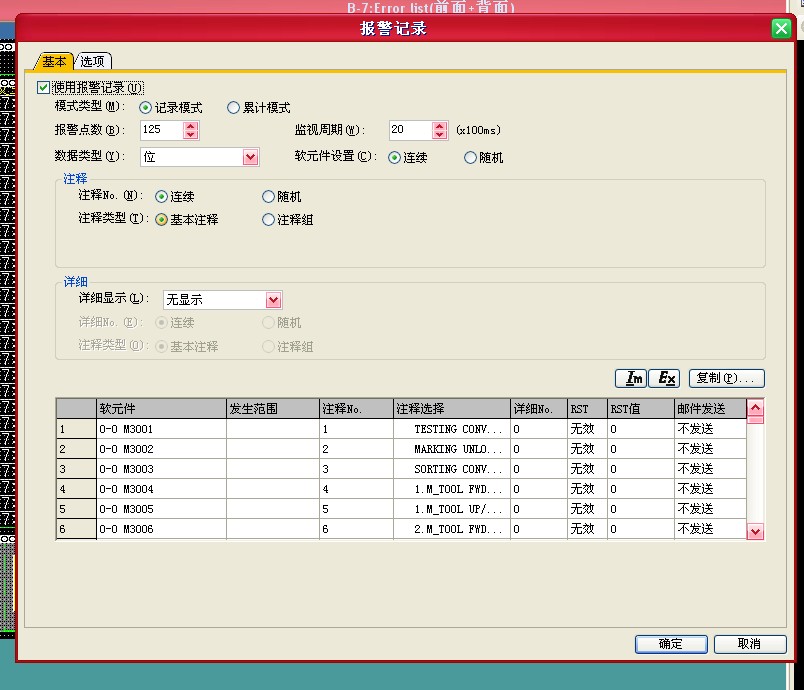

各位大虾!!:
三菱got屏在制作报警历史时:
如何设置,才能让某条报警消息对应的软元件被复位时,该报警消息仍存在于报警历史列表中,直到使用键代码FFB6或FFB7来删除该报警消息??

按照涂上设置 就可以了
