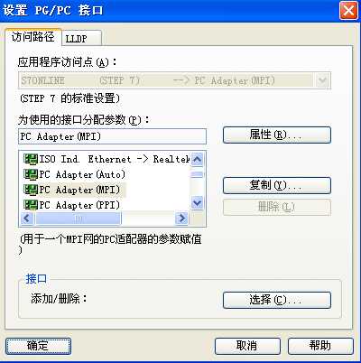

谢谢您啦  太感谢啦  老师如果我想把PLC中的程序上载到计算机上我应该如何做呢?比如如何在计算机的编程软件上设置呢  是先建一个空白项目吗?PG/PC接口类型我该选哪个啊? 我如果用USB/PPI的电缆  老师能给推荐个电缆嘛?USB就可以 我得是笔记本  谢谢您啦

建议:
1)不需要另行配卡学习。(因为你说设备不经常用,有设备停机时间)
2)将原程序上传做备份。注意保持好这个备份!等待你学习完毕后将备份程序下载到cpu里面就行。
上传备份方法:
1)打开step7软件,新建一个空项目(指定程序存放途径、文件名称)
2)在plc工具栏的下拉菜单中找到“将站点上传到pg
3)弹出窗口中选择“显示”,“确定”。
这样你工程上面的组态、程序一起上传到你的pg上面,保存就完成了备份。

6楼  发表于: 2012-07-09 12:34
忘了说pg/pc设置了,先安装驱动。(如果已经安装没有必要进行这步)将它设置为这样即可。
