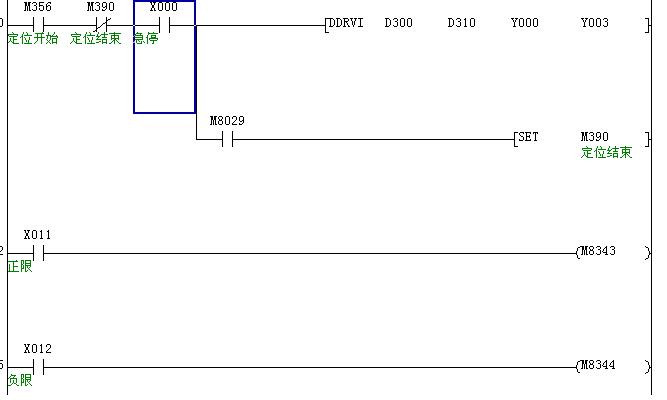

请问各位在如下的程式中,如果正在定位的执行过程中,定位开始的M356突然断开或是因为急停触发导致定位减速停止,这时候定位异常结束标志位M8329会置ON吗? 手册上好像只说到只有当触发到极限位,即图中的X11和X12时而导致定位被迫停止时M8329才会置ON一个周期,不知当触发触点断开时是否也会使M8329置ON? 谢谢各位!

在哪呢你那个8329?
