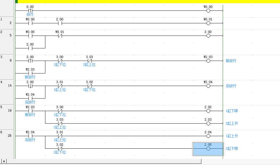

单按钮实现两个气缸逆动作

不好意思,打错了。前放行和后放行的断开条件应该取到位信号的与逻辑的常闭触点。呵呵

改良精简版

拿输入位做输出,真是莫明奇妙

LZ,欧姆龙技术人员看见你这样编程,不知道会做什么感想。

就是个单按钮电路搞这么复杂,没有必要。

用KEEP指令就非常简单了。
