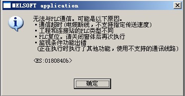

从原装PLC读不出程序,求高手指点

都是出现这样的对话框

发表于: 2012-06-20 12:21
以前遇到过,是通信线的问题

发表于: 2012-06-20 12:31
可是线写国产的PLC可以,为什么原装的就不行呢

发表于: 2012-06-20 12:33
软件与PLC版本不对,查下PLC版本,找相应的软件,像你这情况一般是软件版本低,PLC版本高。

发表于: 2012-06-20 12:35
PLC是FX1N 24MR
软件是GX Developer 8.86.0.1

发表于: 2012-06-20 12:37
99%是外部通讯线的问题,如果你用的USB转R2323,再用三菱SC-09的线连接,很大的可能就是USB转RS232的问题

发表于: 2012-06-20 14:31
是用的USB转422的通迅线也要选择232
通迅口设置对了吗

发表于: 2012-06-20 21:05
昨天调试时,也发生上述问题,结果重启电脑就可以连上了。呵呵

发表于: 2012-06-20 21:49
有几个可能 通讯IC坏,PLC端口接触不良,还有就是PLC本身要求通讯高

发表于: 2012-06-20 22:36
怀疑你的串口是USB转接的,可能是虚拟串口造成。

发表于: 2012-06-20 22:48
通讯线烧了
