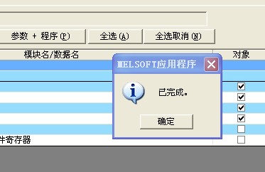

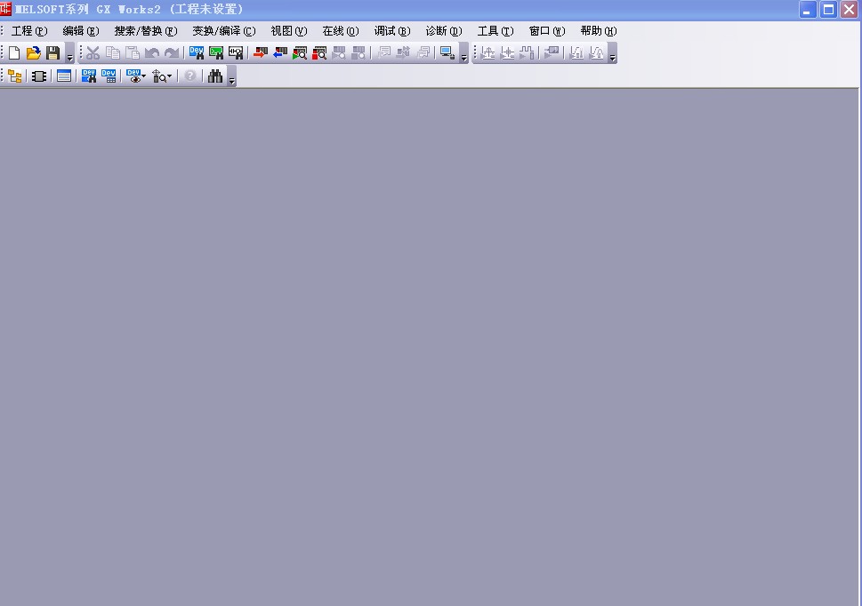

找不到程序。

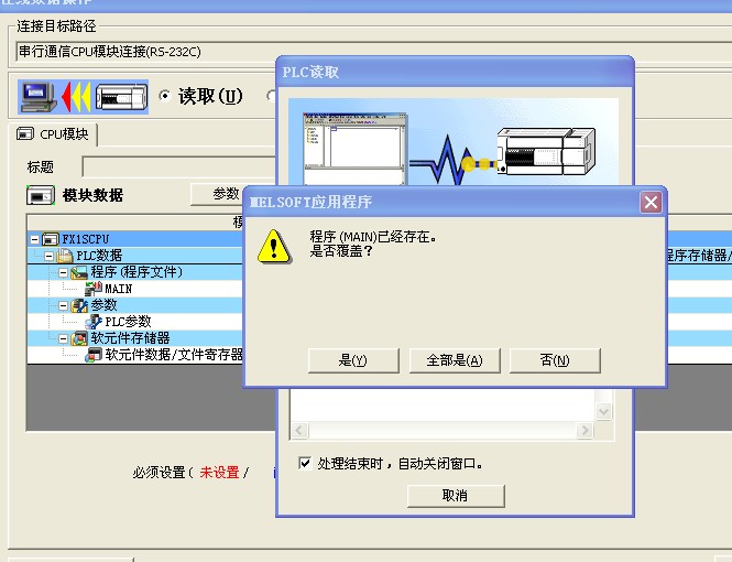

从PLC里读取了程序,成功后就是找不到程序啊!

你的左边有导航窗口吗?没有的话在视图--折叠窗口--导航窗口点击就有了,在导航窗口的main里就有的。

    按兄台的方法找到了程序,多谢了,第一次用这个真是有点摸不到方向。
