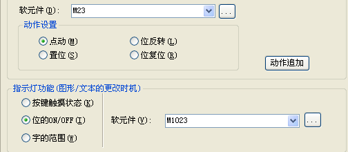

如图:直说吧!带灯按钮怎么写!有木有。你懂得

我的意思是 有没有这个功能 不是颜色问题? 也就是 比如 开关 用的是M1 然后 我能不是吧M1当做开关 和线圈用 当M1开关松开的时候 我必须然M1自锁住 继续亮灯(程序PLC已经写出)

屏上的按钮只是一个标志的东西,如果你要自保,要有动作的话,就要用到PLC程序实现,
最主要的是屏上的软开关与PLC程序上的编号对应。

谢谢大家 解决了 上图:
把通过触摸来改变开关的状态变为通过位元件来改变! 找出来了  分享一下!
