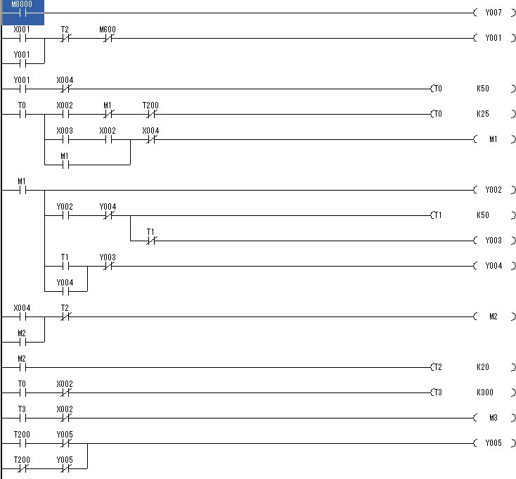

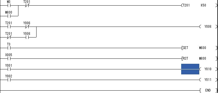

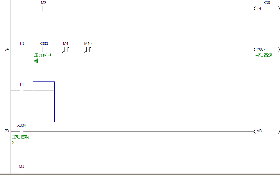

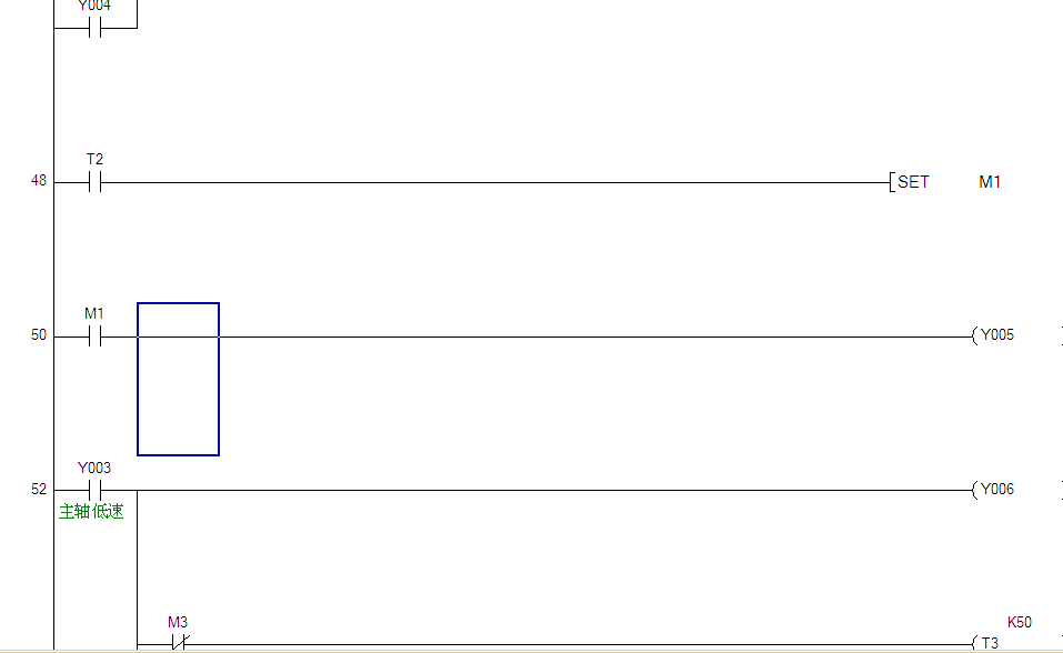

用PLC可编程序控制器实现一机床液压及主轴电动机起、停控制,要求如下:
1、考虑到机床工作前需要充分润滑,必须先起动油泵电动机。
2、起动油泵电动机5秒钟后,如机床液压系统压力继电器SP动作(压力达到标准,用SQ模拟),用闪烁的绿色指示灯(闪烁频率为2HZ)提示操作者,可起动主轴电动机;如压力继电器SP不动作,30秒后油泵电动机停车锁死,并用红灯闪烁(闪烁频率为1HZ)、蜂鸣器鸣叫指示液压系统需维修。
3、主轴电动机采用双速。有两种工作方式。分别用两个启动按钮,主轴启动后用绿色指示灯指示。一个按钮启动是手动方式,即从低速转到高速需再次按下启动按钮,但需要在低速运行5S之后按下启动按钮才能启动高速。按下另一个启动按钮,低速运行3S之后自动转到高速。
4、机床停止工作时,必须先停止主轴电动机,2秒钟后,停止油泵电动机。
5、当机床发生紧急情况,有急停按钮。复位急停按钮后,再重新启动机床。
6、要求有电源指示,油泵电动机运行指示,(红灯亮)主轴电动机运行指示。(绿灯分别以1HZ,2HZ闪烁表示两种方式)。
7、有短路、过载及必要的联锁保护功能等。

1楼  发表于: 2012-06-14 20:21
这个梯形图哪里错了?

3楼  发表于: 2012-06-14 20:31
你的梯形图编得好有意思哦,估计你也是新手,可以再简化好几步

4楼  发表于: 2012-06-14 20:39
是啊,我是新手
大哥指点下我,谢谢啦!

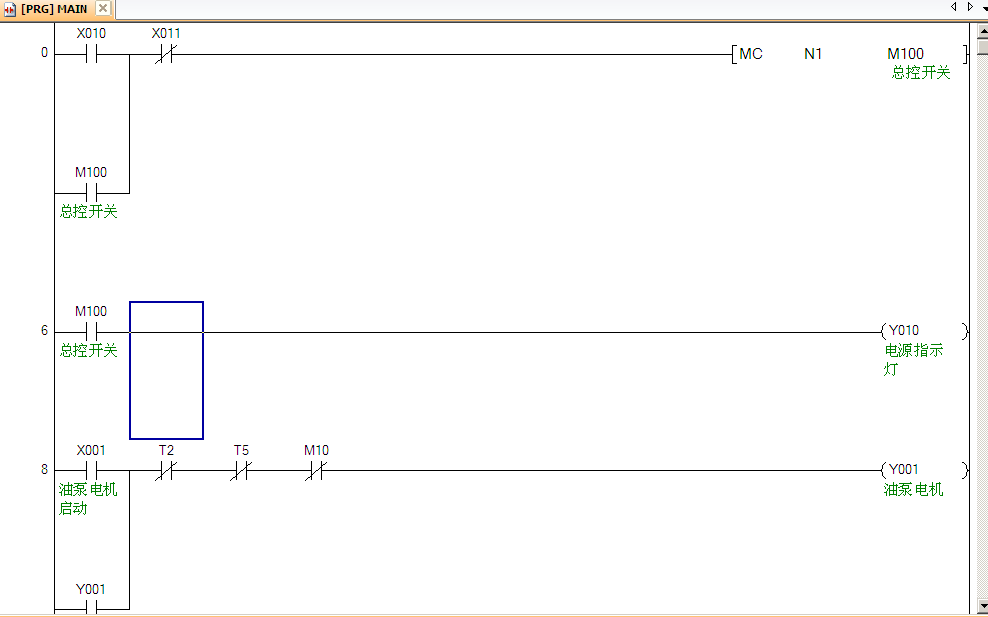

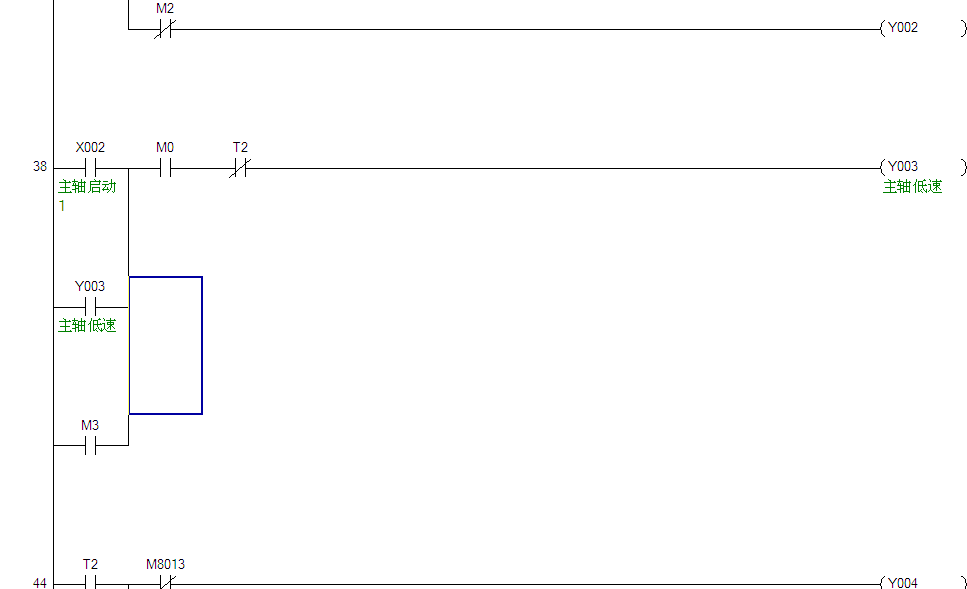

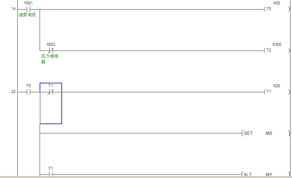

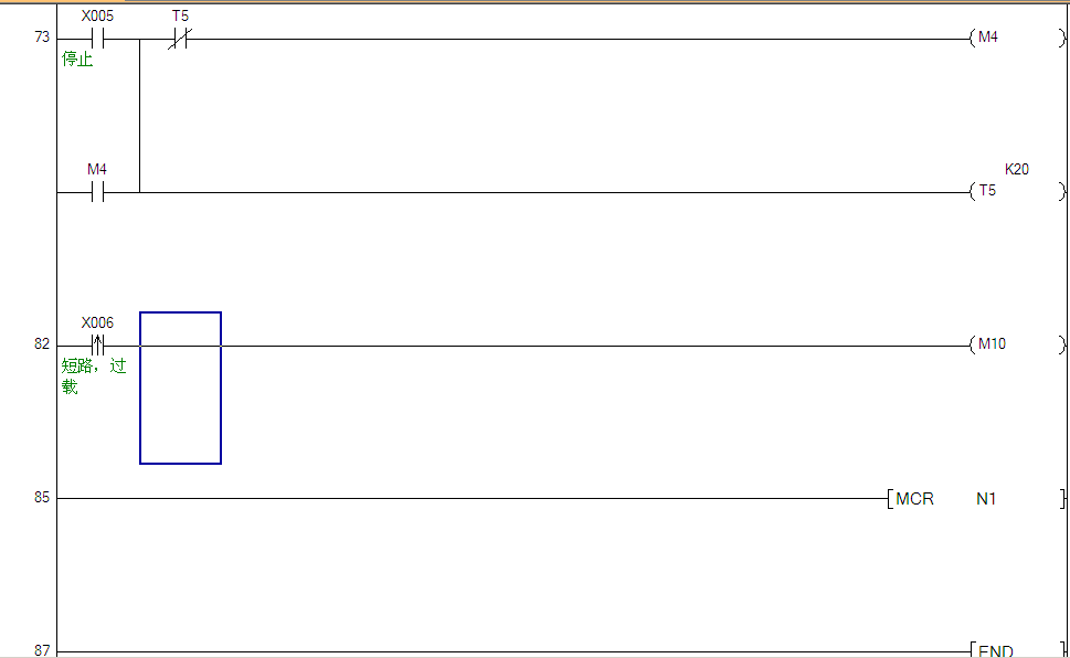

7楼  发表于: 2012-06-15 10:34
刚画好,你看一下希望能帮到你

8楼  发表于: 2012-06-15 10:37
最好用顺控画,那样会简单

11楼  发表于: 2012-06-16 16:38
像这种顺序动作控制,用SFC控制方式就简单明了
