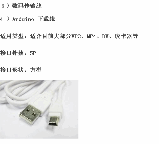

没有用过三菱Q系列PLC,请各位大师指点一下这个PLC的USB下载线到底是什么样?诺基亚的数据线能用吗?

这种行不?

你那种不行,那个USB是方型的那种。

不是不行,目前应该有两种一种是像印表机那样的USB数据线,还有一种就是MINI USB那种的

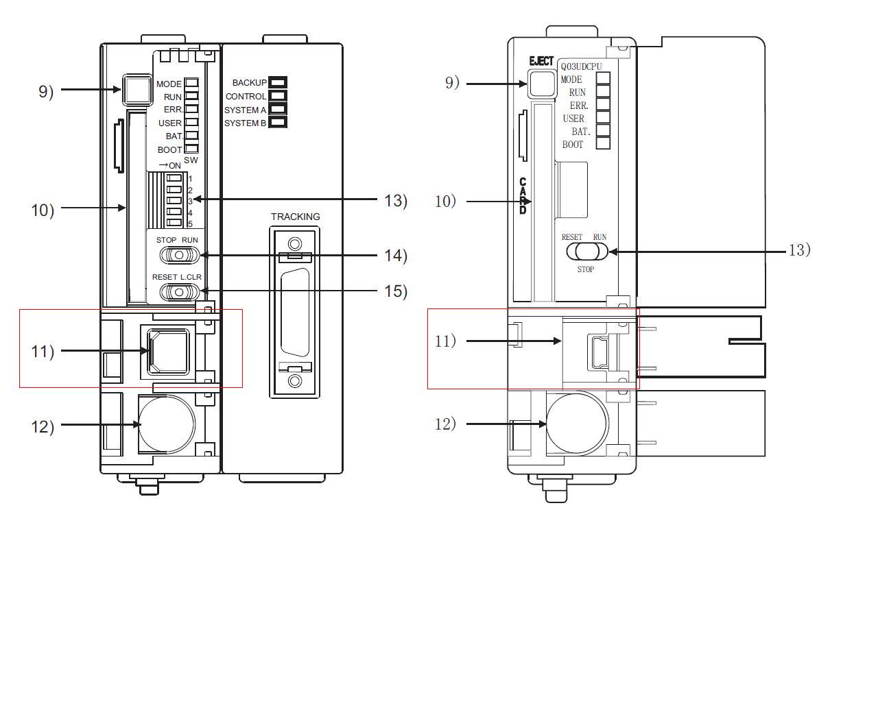

用方口的USB的打印机通讯线,驱动在你的安装好的软件的文件夹里面。

謝謝7樓的回覆, 想跟你確定下,圖左邊PLC是用USB 方口的線,如打印機的傳輸線也可以。.另如你右圖PLC,要USB 扁形的接口,那選那種線叫合適?

可以理解下,是不是只要接口對的上。安裝個驅動都可以用是吧?

驱动就在GX安装软件目录下面哪里。

打印机USB数据线可以的(如下图),驱动就在GX安装目录下C:\MELSEC\Easysocket\USBDrivers
