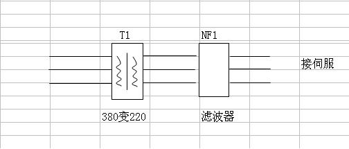

前几天去几家公司维修设备,发现伺服系统中滤波器的安装位置有两种:
一种是滤波器装作变压器前面,如下图:

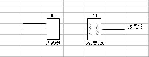

另外一种是安装在变压器后面
不知道这两种方法哪一种效果好一些?请高手们发表一些见解,谢谢了!!

第一种 在隔离变压器前端好点

还有前后都装的
欧盟要求装在前面,以减少设备对电网的干扰
中国人大多装在后面,减少电柜内的干扰

各有各的好处吧 其实在国内的设备,安装在前后区别都不是很大,除非有规定
