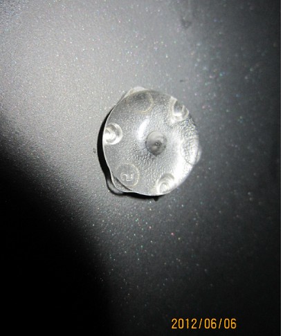

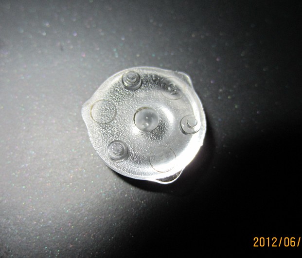

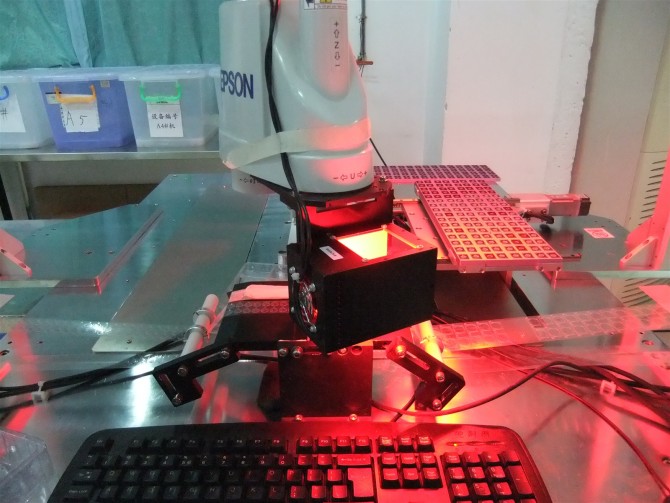

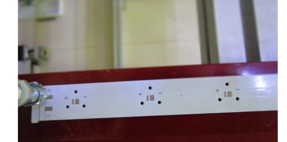

产品上有三个透明的圆脚,光滑面也就是没有脚的面有吸嘴取产品和移动产品。三个透明的脚需要视觉来拍照确定位置,确定位置后另外有治具也是用相机拍照,那个特征比较明显,现在不知道这种产品怎样才能很好的拍照或者如何在产品上标记更好。自己用公司的同轴光效果不太好,相机抓图也比较吃力,容易出错和时间比较长。家园哪位老师用过,求指点迷津

基恩士XG7000,就是有点贵。

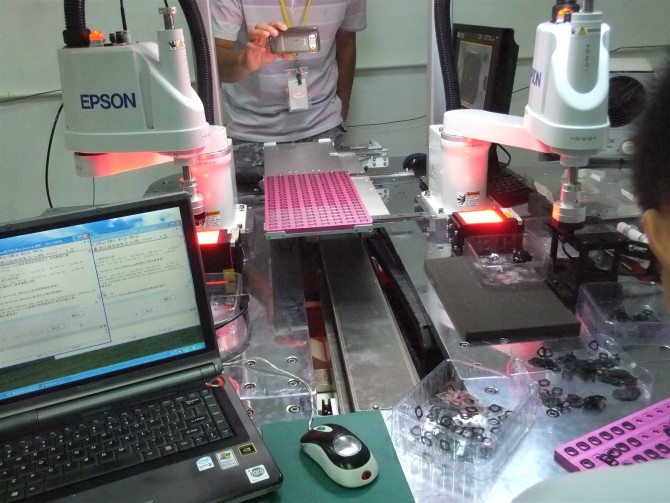

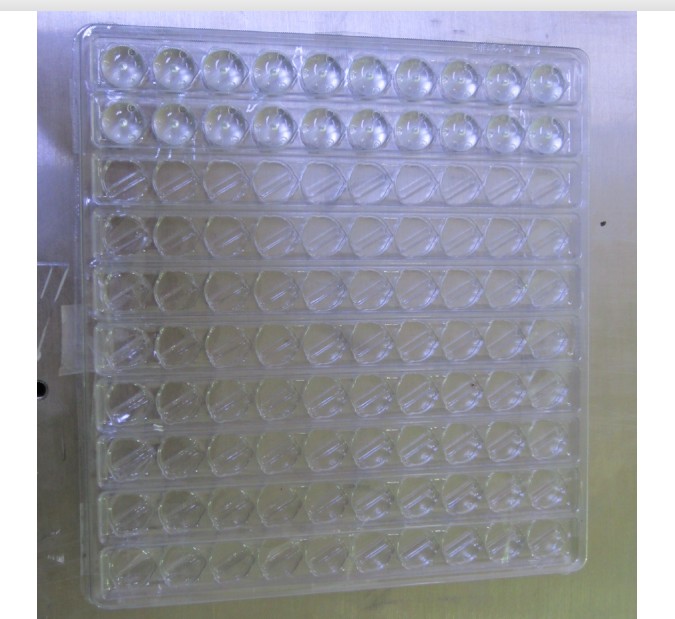

刚拍的来料形式图片,还有放置的产品图

发表于: 2012-06-15 20:58

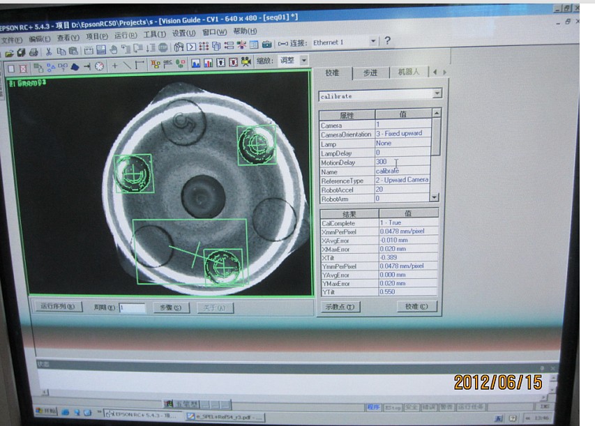

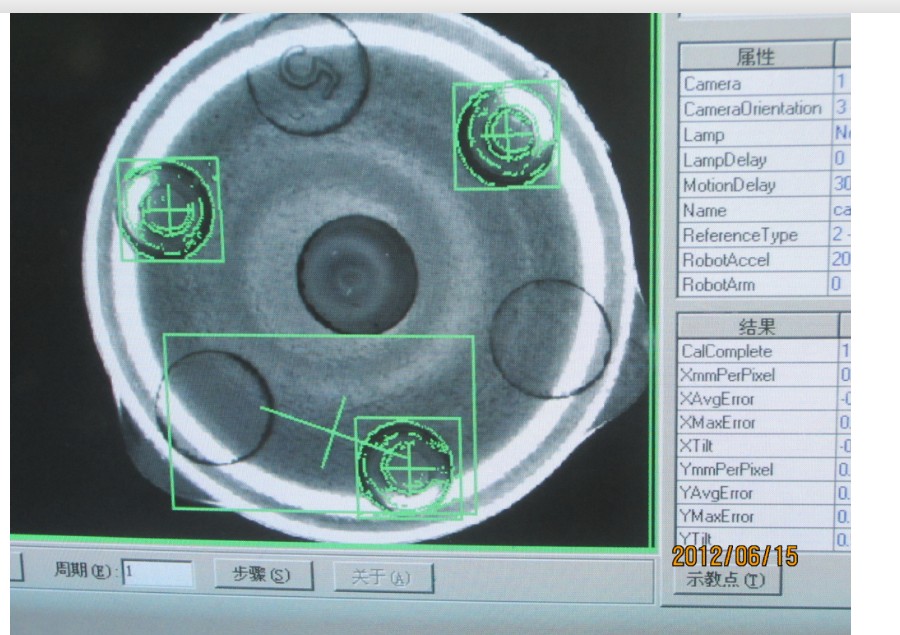

相机拍照图片,

你要告诉老师们这是个什么玩意?搞什么用的,目前设备型号,名称,目前采用的方法,是什么公司提供的技术支持

你这安装组件与检测,剔选速度太慢,一般都是震荡料盘加导向轨道,检测,组装一体,量化生产。

轴向光的颜色对视觉影响很大,你可以用红色或者蓝色轴向光试试

这个是LED灯上的,长条部分中间焊有LED,这个也可以做电视机背光用。
