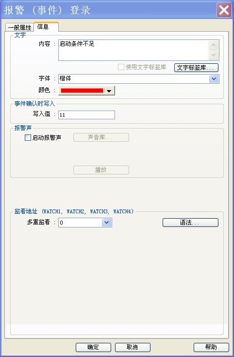

TK6070报警后,我看“事件显示”时发现前面的时间显示正确,后面的文字信息显示却是几个方框,不是“事件登录”里面事先做好的文字。编译时也没发现异常,换了好几种字体还是不行。请教各位,问题出在哪儿了?谢谢!

字体设大了,把字体改小就行了。

没有把字体选进去

我也遇到类似问题:文字显示正常,只是标点符号变成了方框,人机是信捷的
