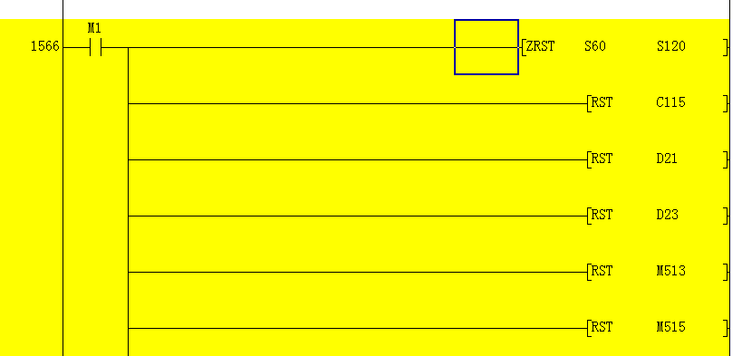

程序为什么是黄色?见图
只有中间一段是这样

程序错误,前面没有接点

欧姆龙的软件?有错误无法编译。

有接点啊,是三菱的哦。

程序传上来看看

是以前老版本的软件写入PLC的,你现在用的GPP软件读上来的,就是程序节点超过限制

引用第5楼gys19830912于2012-06-13 14:26发表的  :
那是不是还有程序没读出来,不够完整?

    程序是完整的,没有问题

    引用第6楼peidegin于2012-06-13 14:52发表的  :
    那是不是还有程序没读出来,不够完整?
    你法伤附件啦,我给你修改一下,你就知道了。

    我碰到过三菱的有类似现象。有的认为是软件版本的问题(不能显示触点太多而出现的情况),我改变触点的显示,没效果;有的认为是错误程序。但程序人家正常运行;还有一个是认为程序太大引起的。或许后者是对的。

    节点超限了!!这问题我碰到过,在中间加一道M1就行了!!
