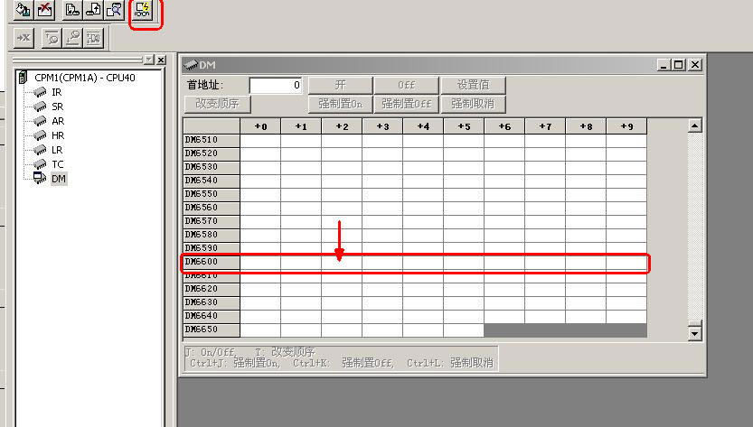

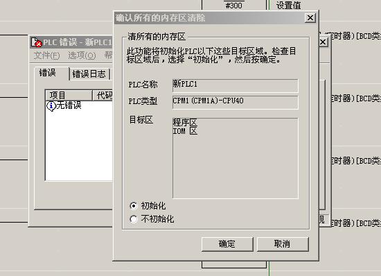

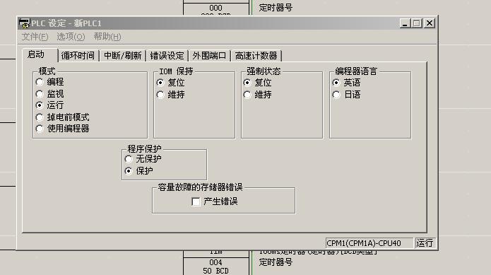

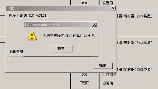

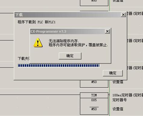

由于刚学习欧姆龙的PLC,型号是CPM1A-40CDR-A,我把编程好的新程序传送到PLC里面,老是有错误,之前我对PLC改动了一下,把运行模式改为掉电前模式,现在就出了这个问题,现在老的程序也不在运行状态了(PLC的运行指示灯不亮),把PLC断过电之后,然后送电,这样PLC的运行指示灯就亮了,老的程序才能运行,发现一个怪现象,电脑和PLC连接好以后也就是连线了,PLC的运行指示灯是亮的,如果离线了,PLC的运行指示灯就不亮了,老程序工作不起来,然后把PLC断电,然后再送电,PLC运行指示灯就亮了,这样PLC就能动作了,就是没办法把新的程序传到PLC里面,传送不上去,请问各位老师是不是PLC设置哪里出问题了!请赐教!网上有哥们叫我把内存删掉,也删不掉,不知是哪里设置出问题了!还有就是软件里的掉电前模式具体的是什么意思,还有错误日志是什么意思,搞不懂!

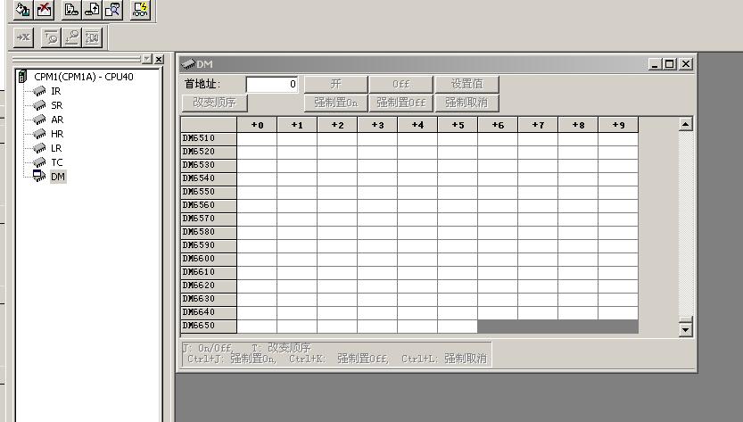

网上有哥们叫我把DM6602的值改为0,但看不到DM6602啊,请看上面的图
