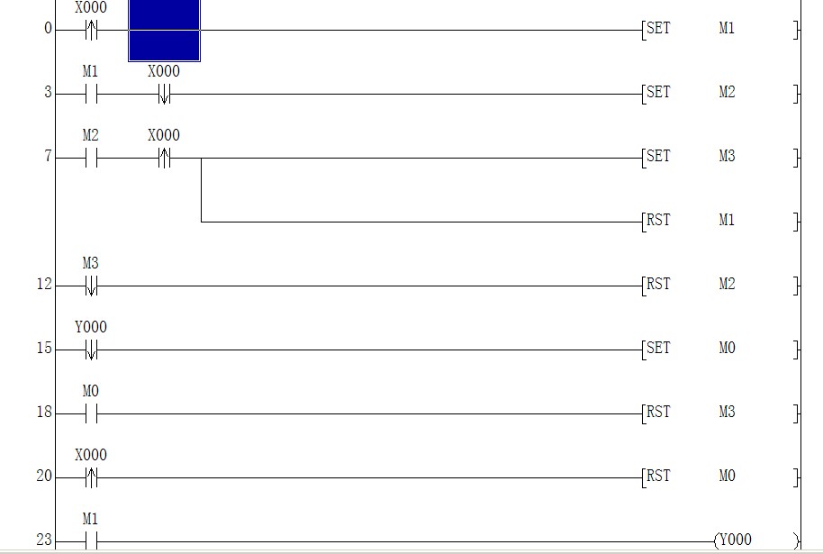

一个按钮,算X0,4个中继,M0~M3,可以用SET RET,上升下降沿。怎么按一次电机开始转,再按此,电机停,再按次,电机又转,反复这样。我想不出来,用计数的话倒是可以控制的到得,不许用计数计时

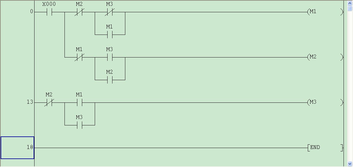

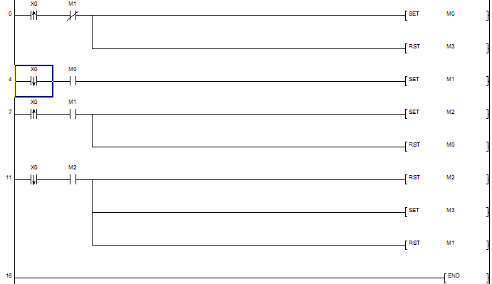

此贴我看了后面的回复,是MO-M3,要是M0-M3没有限制我就一个M0与M1
上图了,要用到上 升沿,下降沿,SET RET,还有M0-M3都用到。这个主要要理解PLC程序处理过程,PLC是扫描工作,从上至下,从左至右的。

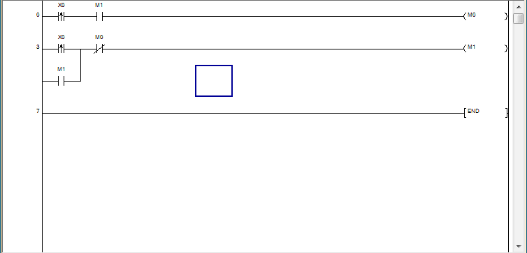

继电器都可以完成,PLC 更加多的方法用啦

引用第7楼w80859于2012-06-13 11:36发表的 :
继电器都可以完成,PLC 更加多的方法用啦 [attachment=86156]
弟兄啊,好好看看你的程序哦?M0-M3
