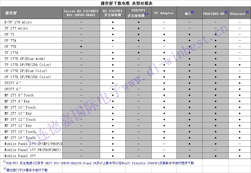

西门子触摸屏太多,下载线有几种?
不知道用哪个屏用哪个线,很困惑。
有的屏用200的PLC编程线。
有的用2-3
3-2
5-5
4-6
6-4
7-8
8-7
不知还有没有其他的线。
请大师傅指导一下。什么触摸屏使用什么线,谢谢。

带网络通讯口的,可以用普通网线下载。有的还可以用USB适配器线下载。

1楼正解,CP5611也可以,很多种的

6AV6-542-0CA10-0AX0 这个用哪种下载线?

我的屏是MP270 10"KEY 的,用以太网和电脑直接连,速度很快

用300的线通过DP也可
