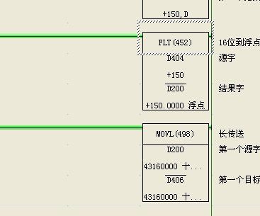

小弟初次接触OMRON 不知道为什 用MOVL传送浮点数的时候会出现这种状况

就是D200中的数据为什么是这样啊 是不是指令有什么问题啊 各位指点下呢

不好意思 应该是用MOVF 被误导了 呵呵

另外我想问下 图片中的+150.0000 小数点后面的0能不能少几位啊 有没有什么地方可以设置啊
