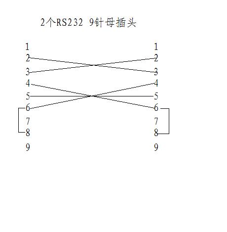

谁能发个USB转FX3U-232-BD的接线图,用来写程序用的!!!跪求感谢!!!!!!!!!

试试这个

试了,不行
