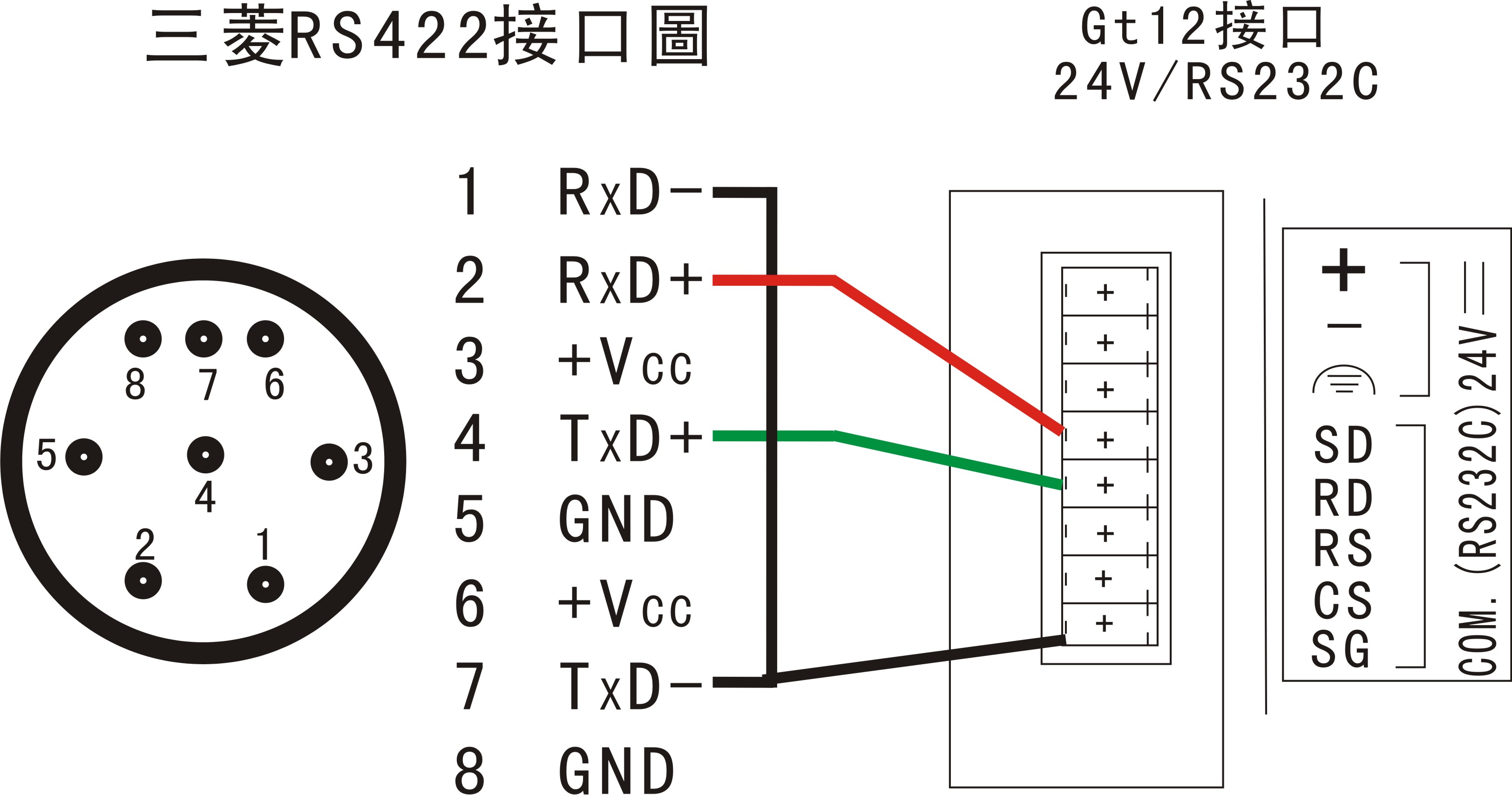

手头现在有一台机器需要用FX1NPLC和GT12触摸屏写程序但是连接后一直无法通讯,哪位大哥能指点一二啊?

FX与GT12通讯接线图
问题已经自己解决,画出接线图和大家分享一下,用到的朋友可以直接下载。

触摸屏连到PLC上是不会自动通迅的,要在下程序时也下载通迅的驱动程序!
