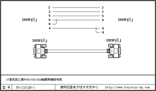

三菱FX3U-232-BD能与电脑连接通信吗?我想用FX3U-232-BD与电脑连接写程序,请高手指点接线方式,发下图最好!!!谢谢!感谢!非常感谢!

當然可以阿,3u本身422連接HMI,就用232BD連接編輯程序

你用的HMI是三菱的吗?如果是就更简单 直接用RS232电缆插在HMI上和PLC通信 我一直这样连接正常

PC<->(female)FX-232cab-1(female)<->PLC(FX-232-BD
