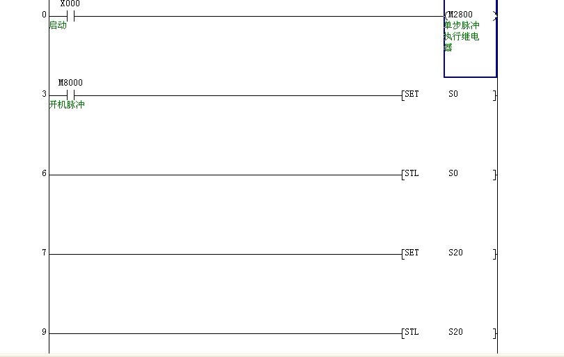

求用一个按钮启动,继电器驱动电机正反转控制电路图。

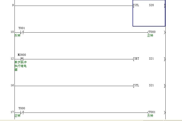

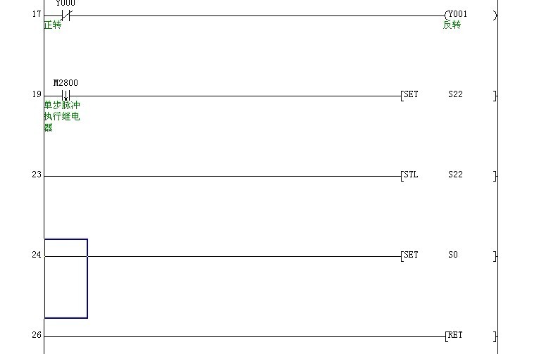

m2800接通的时候,只会接通离自己线圈最近的一个脉冲,所以这个图可以解释一个点动按钮控制电机正反转(在书上看见的,小牛试刀写的,如有错误,望纠正)

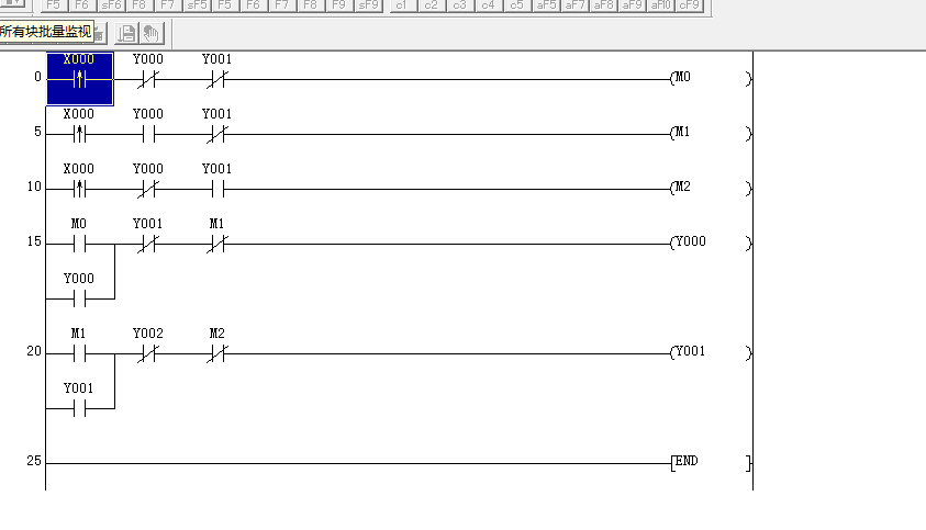

引用第1楼长丰实业于2012-06-10 08:50发表的 :
LD X0 ALTP YO
LDI Y0 OUT Y1
一接通电源,Y1 已有输出。
我做了一个,模拟了一下,还可以。

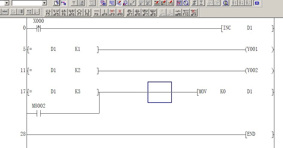

x0启动 Y0正转 Y1反转

楼上没模拟测试过吧。
第 20 这一行的 Y002,打错了,应该是Y000.

谢谢楼上更正,是Y0,不过仿真是并没有发现不对,奇怪了

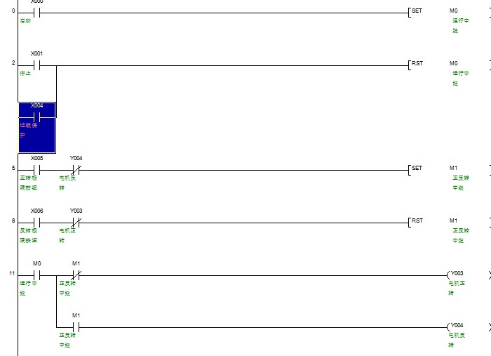

一个问题需要大家注意,就是PLC输出一定需要再加上接触器互锁。
