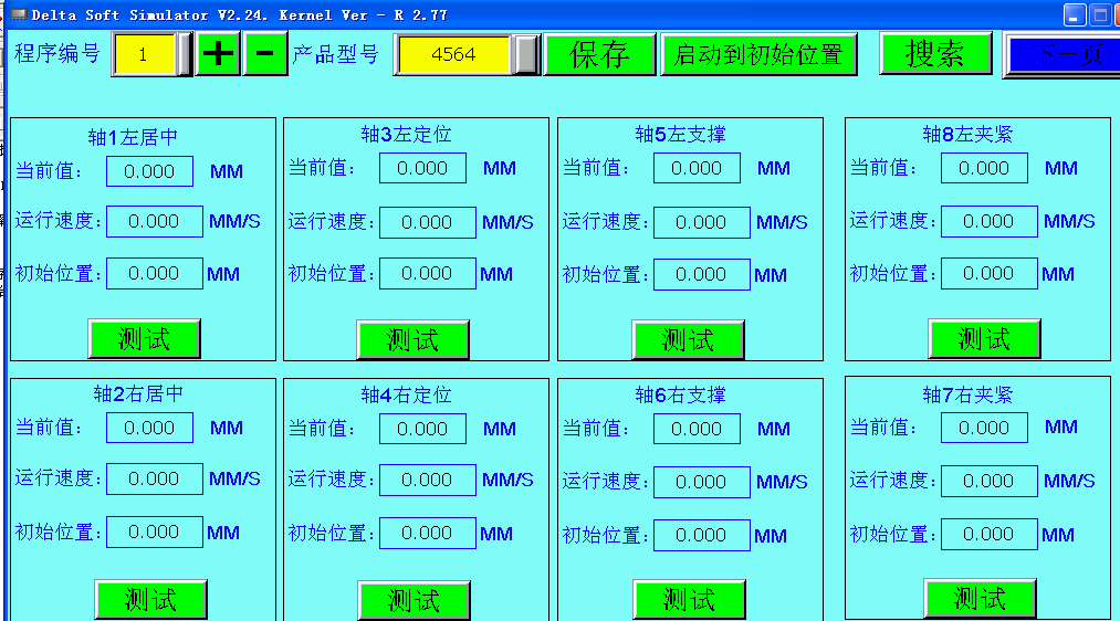

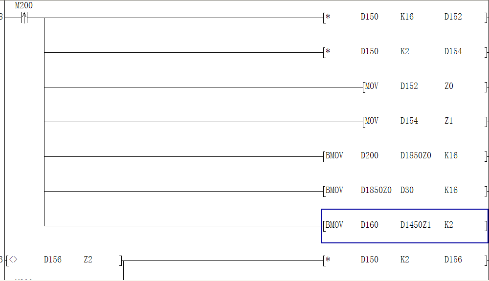

我现在用Q01的CPU,现在有一个问题,看图1,D150是程序编号,D160是产品型号,有不同型号的产品,将不同型号产品的初始位置值保存下来,我是用变址来写的,如果用输入程序编号(1,2....)来搜索对应保存的数值和产品型号是可以的,但现在客户要求通过输入产品型号(例如8876,9876....等。。产品型号是一串数字,没有字母)来搜索预先存储好的数值和程序编号。。。比如程序1对应的产品型号是4564,有8个初始位置值预先保存在里面,程序10对应产品型号8988,也有8个初始位置值预先保存在里面,你输入4564,按个搜索按钮,就可以调出相对应的程序1和预先保存好的数据。图2是所写的程序(D200开始的16个寄存器是人机上的值,需要保存调用,D30是程序里要用的值,与D200对应),请大家帮忙看一下,这样的程序要怎么写,头大啊

PLC中的这段程序用触摸屏的配方功能可以实现,而且更简单。
又可以脚本中写入搜索程序-----到网上搜搜C语言的搜索写法。
万一两个编号的产品型号给输成一样的了怎么办呢?

总共有三四百个产品型号,用配方可以做吗?不会出现两个编号是同一个产品型号的,如果再程序里做搜索,怎么做,C语言不会呀
