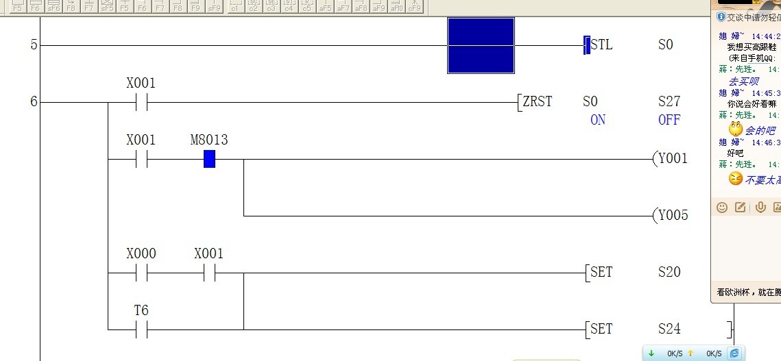

帮忙看下这个程序是哪里出了问题,提示第6步出错。

帮忙看下这个程序是哪里出了问题,提示第6步出错。代码6602

指令的组合方法不正确。在第6步的开头加个M8000就好了,按照你那个编发根本就不能编译。

如果是步进,则不能用ZRST S0 S27

你第6步 都对S0 复位了 还怎么执行下面程序 没看懂
