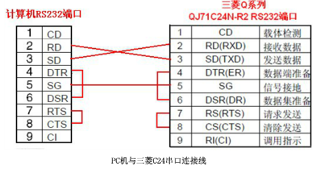

发表于: 2012-06-07 00:26
求QJ71C24N-R2串行通讯模块与PC 通讯接线图,谢谢您的帮助!或发邮件到:
jackzjj49@163.com
对您的帮助表示谢谢!!!

发表于: 2012-07-27 11:55
看看这个吧
工控威望:+30(ymmfa) 好人!
