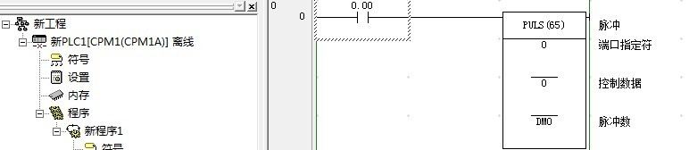

在CPM1A操作说明书上为什么找不到有关这条指令的说明呢?A,B,Z,三相编码器在CPM1A又该用什么指令呢?住能给个实例参考下?谢谢!

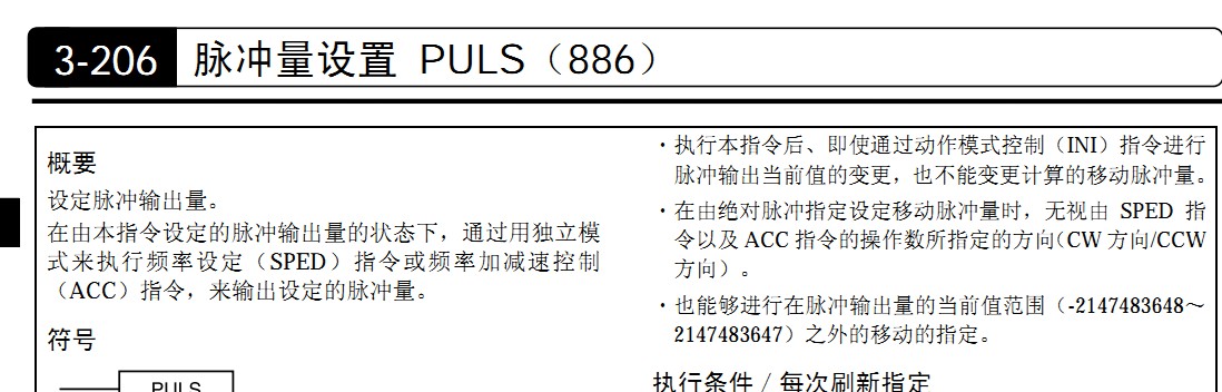

编程手册上找。。。

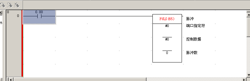

如图所示:

引用第2楼zlc1210903于2012-06-06 20:45发表的 :
如图所示:
兄弟,你是怎么找到的?我下载的CPM1A操作说明书怎么找都找不到这条指令的说明,能发给我吗?求你了

Find it all the way
是编程手册兄弟

CPM1A脉冲功能.pdf
(111 K) 下载次数:59

老大,能把整本书发给我吗?你给我的只是脉冲输出的那部份,还有编码器输入的那部份也给我好吗?

CPM1A 高速计数器功能.pdf
(632 K) 下载次数:50

发表于: 2012-06-07 09:25
脉冲数你改成DM数据看看。
