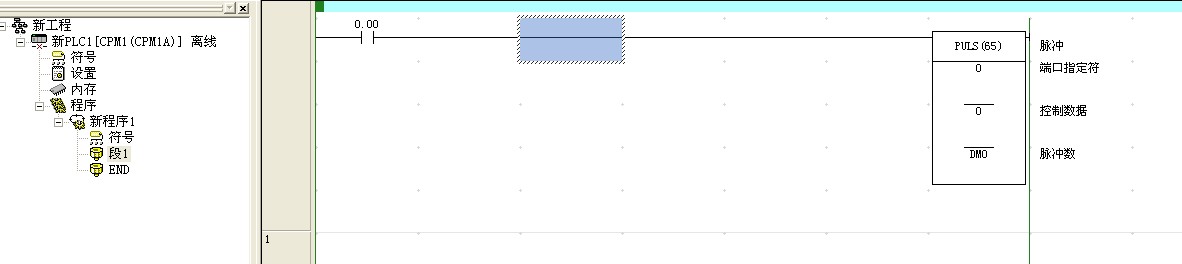

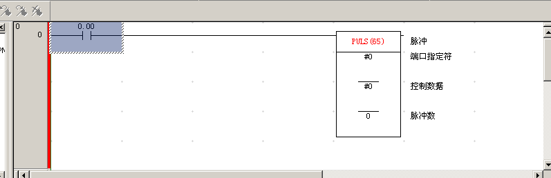

在CPM1A上用这个指令怎样搞都会是红色呢?操作说明书上也找不到有关PLUS的指令说明.

应该有两种情况,1.你没有指定值或者格式错误,2,可能这种型号的plc没有这种指令

要么是指令不支持,要么是你参数错误!

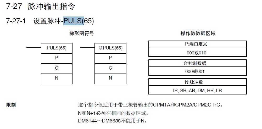

指令是绝对有的,只是而更能是你输入的条件少了。编程手册上说的很详细。

在设置里面将plus这个指令设置一下就可以用了

你这个指令后面好像还有东西连接??这应该就相当于输出啊。

描述:指令说明
描述:指令输入样例
指令的参数设置错误:端口指定符可输入000或010(仅CPM2A/2C支持);控制数据可输入000或001(仅CPM2A/2C支持);脉冲数需输入一个字地址(占两个字),不可输入常数。
