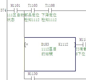

三菱里面 D183= 1112 用西门子怎么表示啊,跪谢

L MW 183
L 1112
==I
